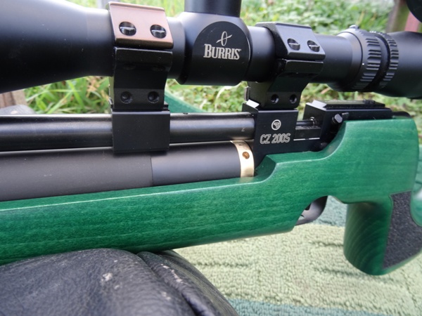

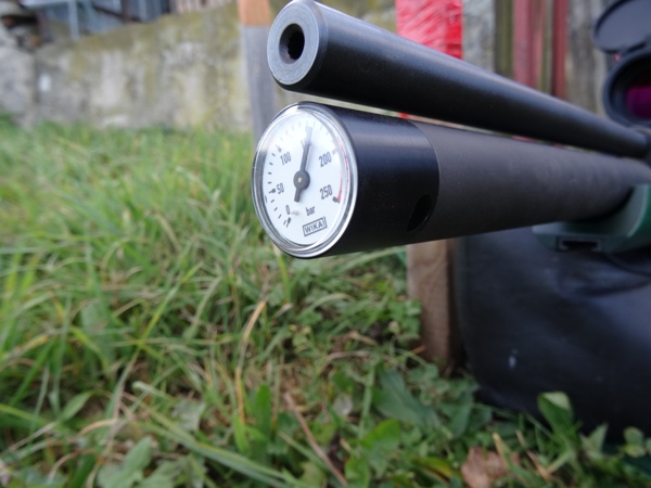

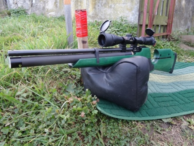

Regulátor HUMA na CZ200GREEN.
Výsledky konzistence u CZ200 s regulátorem Huma v tomto vlákně ještě nebyly uveřejněny,
tak je v kostce uvádím s JSB exact 4,52 0,547g.
Začátek měření na 190bar-242,8mm/s,nejvyšší rychlost 243,5 při 150bar,
nejnižší rychlost 242,1 při 125 bar,50 výstřelů.
Do 100 bar vystřeleno 70 diabolek,při 70 výstřelu nejníže 241,8mm/s.
Při 80 výstřelu tlak 85 bar a 240,5mm/s.
Stříleno z bagu na 23 a 30m,slunečno,nepatrný vítr do zad.Soustřel je velmi dobrý,
ale až po drobné úpravě nabíjecí tyčky a nábojové komory dostružením.Před úpravou bych nejraději
novou CZ200 rozštípal sekerou.Moc nescházelo :mrgreen:
DSC03504.JPG [ 186.84 KiB | Zobrazeno 21974 krát ]
DSC03505.JPG [ 144.39 KiB | Zobrazeno 21974 krát ]
DSC03506.JPG [ 126.7 KiB | Zobrazeno 21974 krát ]

Jak to vypadá s usazením do pažby?
Mám zkušenost jak s Greenem tak i s letitým Hunterem,kdy vlivem nepřesného zádlabu kartuše tlačí do hlavně jak přes objímku,po odstranění objímky se kartuš dotkne hlavně!!
Tady je nutnost minimálně epoxi-bedingu.
Můžeš se prosím blíže rozepsat o úpravách na trnu,případně dostružení komory?
Díky
 Předmět příspěvku: Re: CZ200
PříspěvekNapsal: ned 30. říj 2016 19:00:04
Pod přední uchycovací šroubek jsem dal čtyřhrannou podložku tl.0,5mm tak aby
se vešla přímo do zádlabu a zvětšil otvor pro hlaveň v brýlích aby hlaveň byla
volná.Puškohled hlaveň dost zafixoval,zatím nástřel drží.Později se uvidí zda na trvalo.
Komoru jsem prostružil dia.4,6 dále do hlavně a doladil délkou trnu tak,aby se sukýnka
diabolky při zasunutí trnu dotýkala drážek,ale aby se z určitého důvodu nezařezávala.Na vzdálenost
hlavičky diabolky exact jsem potom probrousil na trnu drážky tak,aby hlavička se
také nezařezávala.Jedná se jen setiny mm,podle té které hlavně.Cz hlavní mám několik
a dost se liší.Potom se vše vyleští pod pod vodou drsností nejméně 600.
Potom už žádné úlety nejsou.A ještě je potřeba upravit sklon trnu aby diabolku
zasouval mírně nahoru Tuto úpravu jsem dělal na všech QB,steyru a marauderu.
Všechny střílí dobře a nemají úlety.

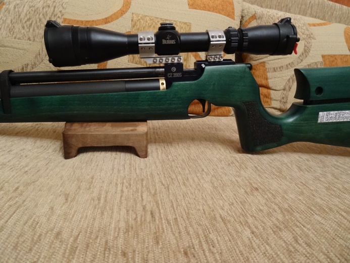

:) Možné provedení montáže pro volně uloženou hlaveň,nebo plovoucí
jak to kdo bere.Na obrázku v provedení jednoranky.
DSC03525.JPG [ 187.18 KiB | Zobrazeno 21280 krát ]
