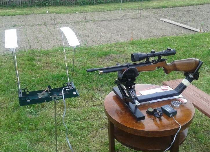

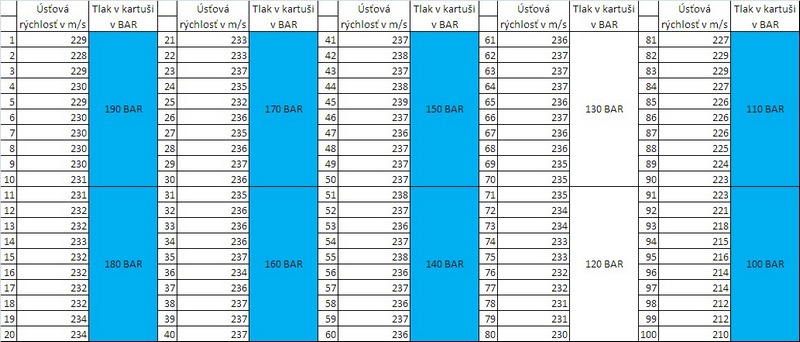

To: Luba
Ja som ju meral úplne novú, pozri na obrázku celý priebeh kartuše.
Merané je to s JSB Exact 4,52 / 0,547g
CZ200Meranie1.jpg [ 105.76 KiB | Zobrazeno 16674 krát ]
CZ200Meranie2.jpg [ 187.44 KiB | Zobrazeno 16674 krát ]
HW 100 T(.177) + Hawke Sidewinder 8-32x56 Half Mil Dot
AA S400 Classic + Hawke Sidewinder 6-24x56 Half Mil Dot
Zoraki HP 01 Ultra 4,5mm + kolimátor Walther PS 55
Haenel SUHL 312

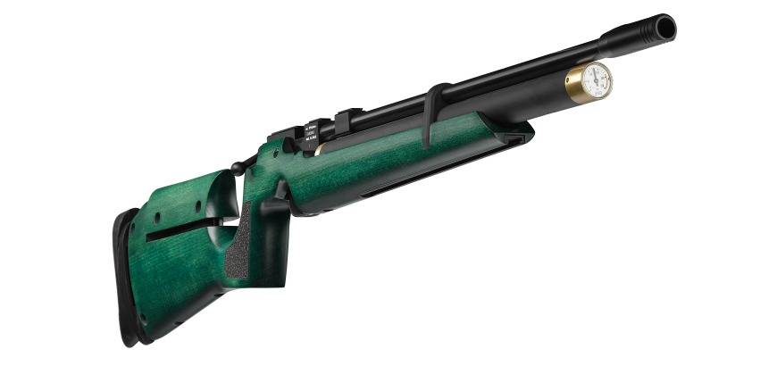

Takže nové CZ200S Green jsou už běžně dostupné.
Nově vybalená puška měla výkon s JSB Exact následující:
při 190 bar 224 m/s a plynule to stoupá na 243 m/s při cca 125-120 bar. Pak to začne prudce klesat. Takže průběh typický pro neseřízenou CZ200...
Spoušť šla nastavit téměř na fouknutí, ale po cca 100 ranách už ale nedokázala udržet nataženou bicí pružinu, takže jsem ji musel trošku vrátit zpět.
Bohužel botka a lícnice nejdou nastavit plynule utahováním šroubů, ale pouze přidáváním plastových podložek pod botku a lícnici. Podložky jsou ve dvou tloušťkách. Bohužel k flintě je přibalena jen jedna tlustá a jedna tenká. Doporučuji přiobjednat rovnou pár podložek na víc, nebo podložky nahradit např. hliníkovými válečky přesně podle konkrétních potřeb.
Podle info od Josef1000 by měl mít časem k dispozici i zeleně eloxované doplňky.
