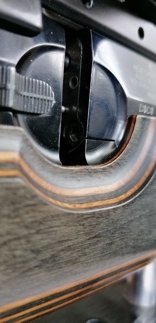

Kryt ventilu v přední části systému.
https://www.versandhaus-schneider.de/im ... insatz.jpg
Vyčuhuje z něj kulička, která aretuje zásobník ve správém natočení. Normálně z něj vyskočila i s pružinkou. Když jsem měl HW párkrát rozebrané, tak si nevybavuji, že by to bylo nějak rozebíratelné. Ale nějak ji tam pri výrobě dostat museli. Setkal se s tím někdo?
Funguju zatím bez ní, zásobník aretuje rohatka a jednoranný podavač kuličku nevyužívá, má na sobě drážku, ve které ta kulička je volně.
Poznámka: Díra po kuličce.
kulička_chybí.jpg [ 37.01 KiB | Zobrazeno 19203 krát ]

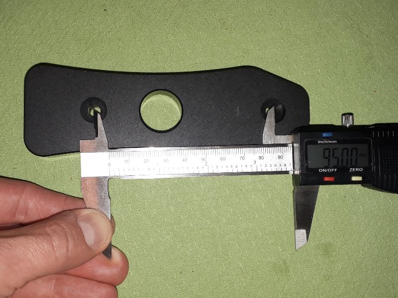

 Předmět příspěvku: Re: HW100
PříspěvekNapsal: pon 20. zář 2021 19:38:28
Příspěvky: 85
To ano, asi jsem špatně formuloval otázku..
Kdo má dodatečně namontovaný tento (orig?) palmrest: https://www.rowanengineering.com/hw100hamster4.jpg
A neměl by prosím rozteč šroubů? Budu dávat jiný, ale kdyby něco, tak ať nemám pažbu jak ementál.
Díky, V.
. 177
PříspěvekNapsal: pon 20. zář 2021 20:05:54
Registrován: úte 15. zář 2020 13:49:46
Příspěvky: 33
Bydliště: Svoboda nad Úpou
Je to přesně 95mm. ;)
PříspěvekNapsal: úte 21. zář 2021 7:15:58
Příspěvky: 33
Tady je ještě foto. Je to focený z úhlu, tak to vypadá, že neměřím přesně;)

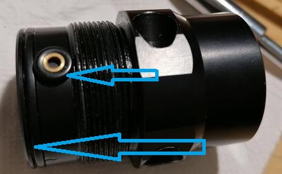

PříspěvekNapsal: úte 21. zář 2021 14:58:12
Příspěvky: 273
Prosím o rozměry dvou těsnění v zátce kartuše na straně manometru.
Přes to malé těsnění na mosazném kolečku uniká vzduch přímo přes QF otvor. To velké mezi zátkou a trubkou sice drží, ale rozměr z běžné sady taky nemám.
IMG_20210921_154212.jpg [ 26.29 KiB | Zobrazeno 18544 krát ]
PříspěvekNapsal: úte 21. zář 2021 15:57:59
2.57 x 1.78
PříspěvekNapsal: úte 21. zář 2021 17:02:59
Příspěvky: 273
Ano, tohle je rozměr nejběžnějšího kroužku. Originál je ale větší, ale nikde se mi nedaří jej najít. Jen že to je díl č.2690, ten ale ve výkresu není. Stejně tak ten větší za závitem. Ten je díl č. 2688. Ten bych tipl 27x1,5. Měl jsem jen 25,12x1,78, ale přes ten to fučelo. Tou dírkou na kartuši.
