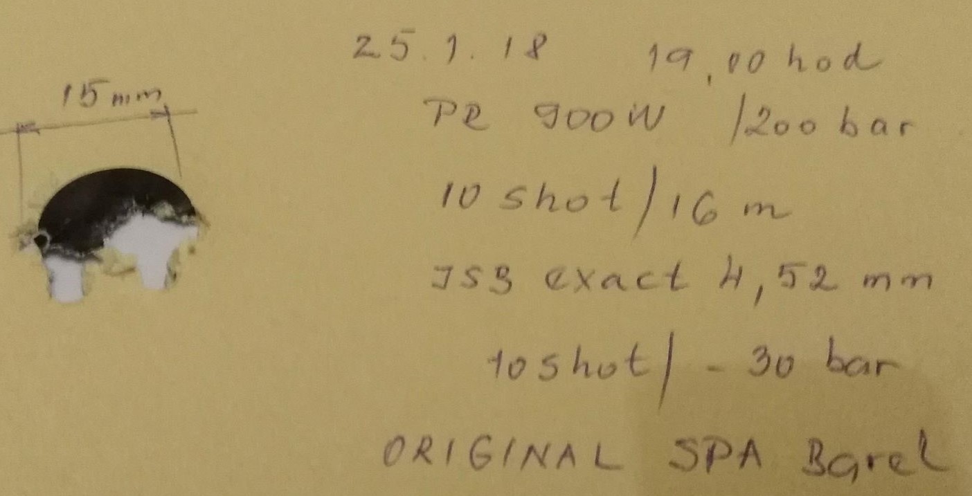

Dnes se to povedlo takto:
artemis.jpg [ 143.4 KiB | Zobrazeno 26285 krát ]

Jen pro představu jsem experimentoval se střelivem, viz níž. Stříleno na 15m. Jednoznačně nejlepší se mi zdají JSB Exact heavy.
