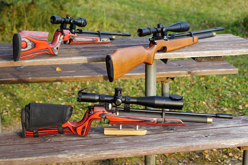

Nějak se mi ty CZ200 doma přemnožily! :)
DSC03912_c (3).jpg [ 255.7 KiB | Zobrazeno 13114 krát ]
