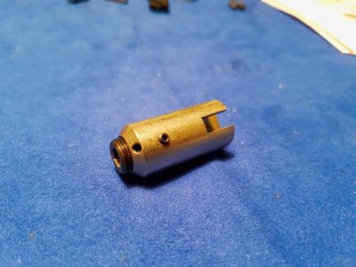

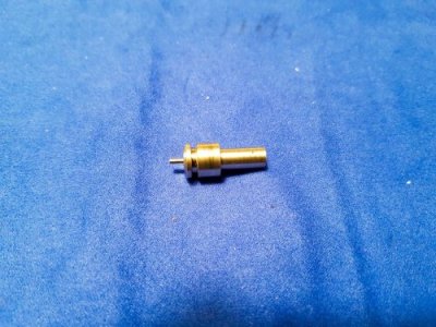

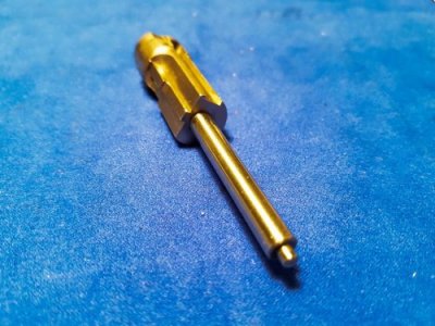

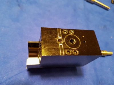

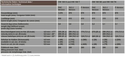

Koupil jsem minulý rok HW100 od druhého majitele. Komunikoval jsem s prvním majitelem a ten tvrdil, že vzduchovku koupil jako normální 16J verzi. Ale při rozborce jsem narazil na několik věcí, které mě vedou k tomu, že se jedná o FAC verzi.
1. Hodně žrala vzduch, tak jsem jí změřil a byla nastavená na 24J a 296 m/s (exact 4,51 mm)
2. Při rozborce jsem narazil na díly, které jsem porovnával na internetu do FAC verze. (viz. foto níže)
3. Hlaveň má 600 mm. Dle tabulky na stránkách výrobce mají 600 pouze u FAC (tabulka níže)
4. Byla odstraněna ochrana pro přenastavení, resp. spíše nikdy nebyla
Prosím o názor někoho zkušenějšího. Děkuji.

 Předmět příspěvku: Re: HW100
PříspěvekNapsal: pon 04. úno 2019 14:16:54
Registrován: úte 26. čer 2018 15:40:50
Příspěvky: 16
2019 01 19 - 22 46 47 - 12.jpg [ 31.3 KiB | Zobrazeno 14914 krát ]
20190117_061010.jpg [ 26.65 KiB | Zobrazeno 14914 krát ]
Tabulka technická data HW 100.jpg [ 26.2 KiB | Zobrazeno 14914 krát ]
