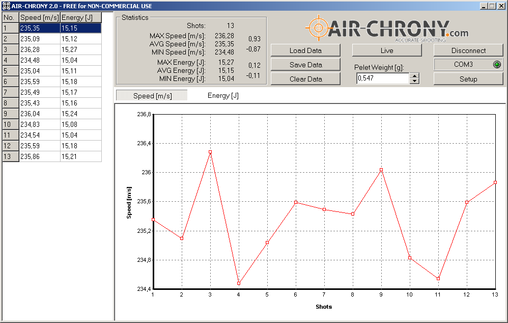

Dle očekávání další utahování bicí pružiny kýžený výsledek nepřineslo. Ale alespoň je konzistence lepší, i když to stále není ono. Ještě jednou jsem otevřel regulátor, zkontroloval, velmi lehce pohyblivé části pušky máznul. Po utažení bicí pružiny na stejnou hloubku jako u nově nastaveného HW je konzistence viz obrázek níže. Až dorazí manometr, tak změřím, jestli je regulátor nastaven na stejný tlak jako u nové flinty, která chodí 239 m/s jak hodinky.
Bicí pružinku jsem nakonec nevytahoval. Mám vystříleno 20k ran. Je možné, že by se bicí pružina unavila?

Jak tak na to koukám, tak ta konzistence je +- 0,9 m/s. To líp ani nejde. ;)
