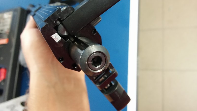

Na posledním závodě se mi zdálo, že občas mi to padalo moc dolů. Dnes se mi to doma stalo znovu a chrono potvrdilo, že občas to místo průměrných 238 m/s chodilo i pod 230 ms. Protože ji mám již více jak dva roky a ještě jsem ji (krom laufu) nečistil, tak jsem ji rozdělal. Protože mechanismus úderníku chodí naprosto hladce a žádný nepořádek vidět nebyl, tak jsem si poznačil utažení regulátoru rozebral jej. Tady trochu mastnoty bylo, tak jsem to vyčistil. Po složení a vrácení utažení do přesně stejné pozice ovšem rychlost v rozsahu 226 - 233, průměr 231. Co s tím?

Pro klid duše jsem rozebral i mechanismus úderníku a vyčistil, i když to vypadalo bez vady. Rychlost stále stejná, protože mám verzi se šroubem za pružinou úderníku, udělal jsem si na něm nejdříve značku (stejně jako u regulátoru) a zkusil utáhnout. Rychlost se trochu zvedla, ale více než půl otáčky už utáhnout nešlo. I tak to šlo hodně ztuha. Sice se tam objevila i rychlost 237, ale vzápětí klidně opět 230. Nemůže být už unavena ta bicí pružina?
Těsnění, která byla při rozborce venku jsem vyměnil.
Edit:
Sypu si popel na hlavu. Nevšimnul jsem si aretačního červíka z boku šroubu ladícího přítlak bicí pružiny. Utáhnul jsem o 1 otáčku a rychlost 235-237. Víc ladit nebudu.
Já jsem si právě říkal, že po výstřelu, když je bicí pružina uvolněna slyším při naklápění zbraně pohyb, který jsem dříve neregistroval. Takže zřejmě se pružina zkrátila, změkla, omačkala...? Nevím. Po dvou letech?
