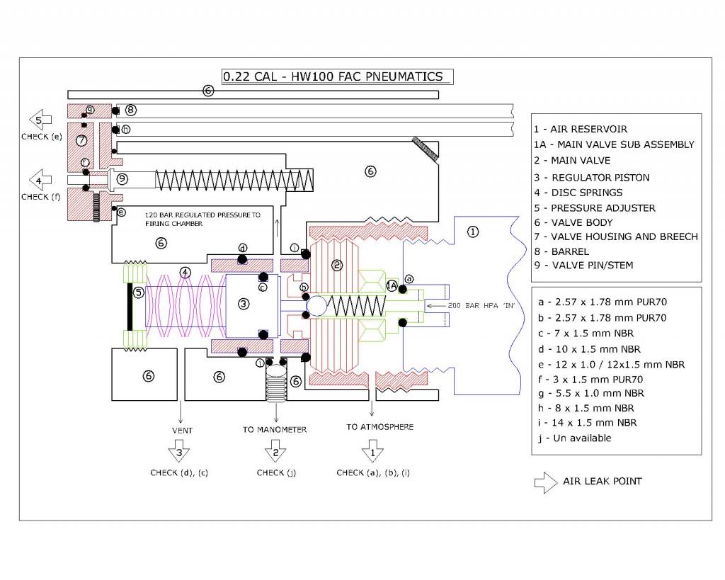

Dle tohoto schématu problémové místo zjistit nelze?
těsnění.jpg [ 103.83 KiB | Zobrazeno 12720 krát ]
