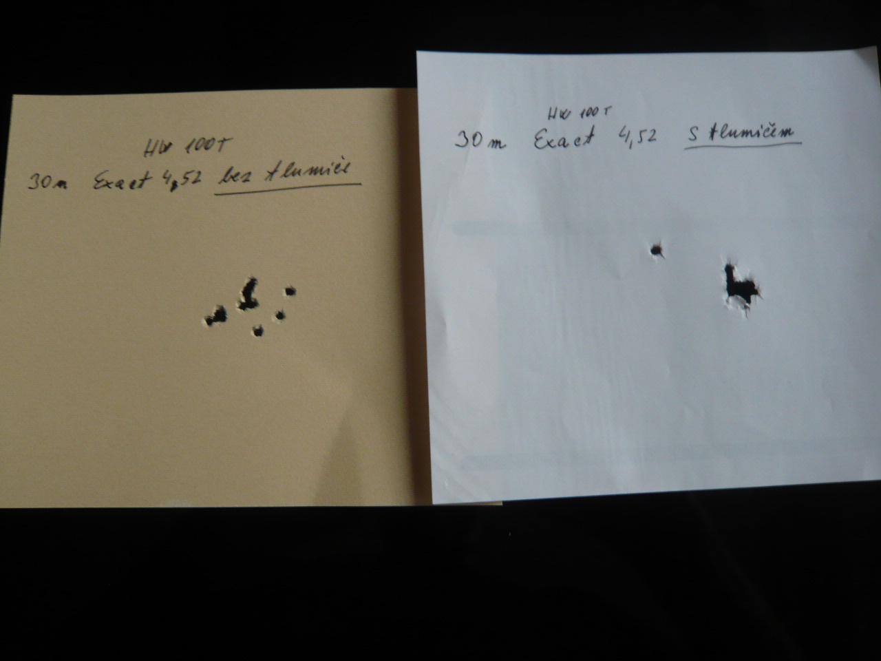

Vyzkousel jsem jaky ma tlumic na hlavni vliv na soustrel,neveril bych ze s tlumicem je soustrel lepsi.
Puska je upnuta ve sveraku, vzdy 10 vystrelu

Ten terč nalevo je dost drsnej....30m ? Moje staré HW na 40 a z ruky, a to kvůli tomu měním lauf...:):):)

Ten je prave bez toho doutniku, ten terc napravo s doutnikem je ok. Az na ten ulet nevim co ho zavinilo
mozna jsem trefil nejakeho brouka v letu :D Jestli ovsem strilis na 40m stojku bez opory tak jak na prvnim terci tak jsi u mne borec, to nemam ani tu nejmensi sanci

Aaa tak dobrej nejsem, myslel jsem vleže z ruky...:):):)

Ten soustřel vlevo je opravdu brutální... Jsi si jistej, že ten rozdíl mezi levým a pravým soustřelem je dán pouze montáží tlumiče?
Já zaregistroval pozitivní změnu při demontáži nástavce hlavně (imitace tlumiče), kterej je na HW100 z výroby, ovšem taková brutalita se nekonala. A další velké zpelšení nastalo po utažení hlavně do rámu, jelikož ji nějakej helmut nechal volnou.
Každopádně stále bojuju se soustřelem, zkouším vše možné a stále se nedaří.

No ono je to taky zvetsene, mel jsem prilozit korunu jak to delaji ostatni. Presto je to s tlumicem podstatne lepsi.

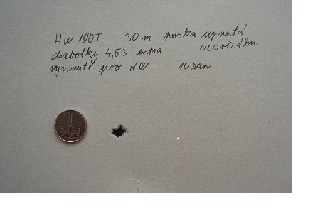

Dostal jsem nekolik diabolek ktere maji byt vyrobene specielne pro HW, tak udelam jeste jeden pokus

P1010656.JPG [ 44.52 KiB | Zobrazeno 13911 krát ]
Tak ty diabolky jsou podle meho usudku velice dobre, tady je soustrel

Opravdu moc pěkné takto nám to lítalo při testech v tunelu ve firmě JSB,Jsem rád že nám JSB umožní takové výhody diky p.Pražanovi,který obětuje svůj volný čas. na takové testování:P
