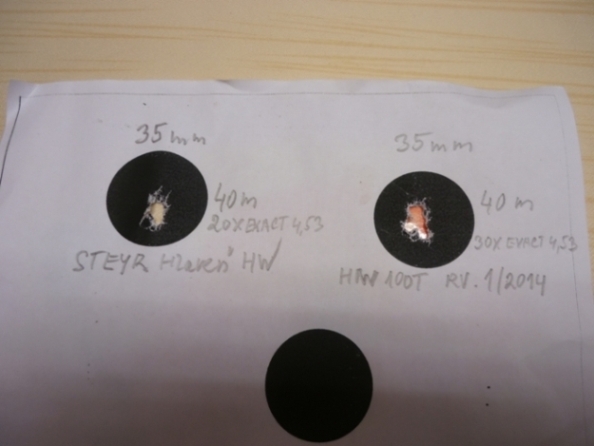

Dnešní podvečerní test diabolek z Mořkova na hlavních HW,naprosté bezvětří,0-45....... bag.
Přesnost jak podle koho,ale hlavně naprosto žádný úlet.

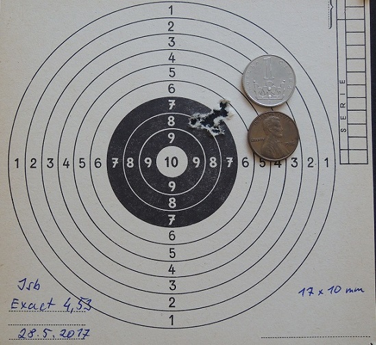

Také jsem dostal jednu krabičku k testu v hlavni HW a za mně dobré.
Test jsem provedl puškou Steyr osazenou plovoucí hlavní HW a puškohledem Burris.
Pušku soutěžící v HFT znají, je to puška od Maruš.
Střílel jsem venku v leže z nožiček na 52m co mi dovolila zahrada.
Časem ještě provedu test balistiky.

Ještě doplním rychlosti.
Mám nadstaveno JSB Exact 4,52 = 241+-1m série vybrána v tunelu, netříděno bráno přímo z krabičky
nové JSB Exact 4,53 = 234+-1m
Mám odzkoušeno, že nejlepší soustřely mi pušky dělají v rychlostech 234-238m při více, ztrácí přesnost. Přesto mám nadstaveno na 241 :lol: .
