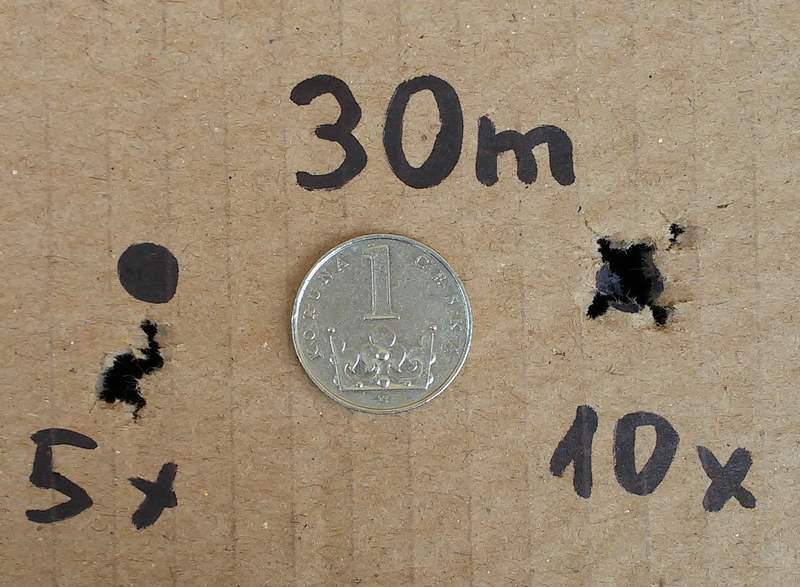

Svako měl v Mořkově výborný nástroj na test nových diabolek. Kouskem uříznuté HW100 hlavně šly krásně testovat diabolky na odpor při vkládání hlavičky, výšku sukénky po vložení i odpor při protlačování hlavní. Sešly se tam jak starší série, tak i zcela nové. Některým šla hlavička do hlavně zcela volně, jiné ztuha, další něco mezi. Série, co testoval Sportovac, a kterou jsem vzal i já, šla do hlavně s malým odporem, ale zářezy na hlavičce viditelné byly. Jiné diabolky, které HW100kou prakticky propadly, šly do Oldovi CZky hezky ztuha. Navíc tam měl Svako nějaké úplně nové od Kubajzze, které se chystá testnout v hale z upnuté flinty, tak na ně jsem zvědav.
Doma střílím výradně s kompenzátorem, na závodě výhradně bez. Proto jsem využil dnešního prakticky úplného bezvětří, abych naklikal na výšku zpět na kompenzátor. Při té příležitosti jsem udělal foto pro zjištění, jak série, co vyšla dobře Sportovci, chodí u mě. Hlaveň čištěna před závodem, takže foto asi tak 100 ran od čištění. Obecně musím čistit po krabičce. Vlevo byl rychlý nástřel pro potvrzení, co udělá závaží na laufu. Vpravo 7 kliků nahoru.
Série 34310017, 30 metrů z bagu.
Pro mě tedy tato série OK.
