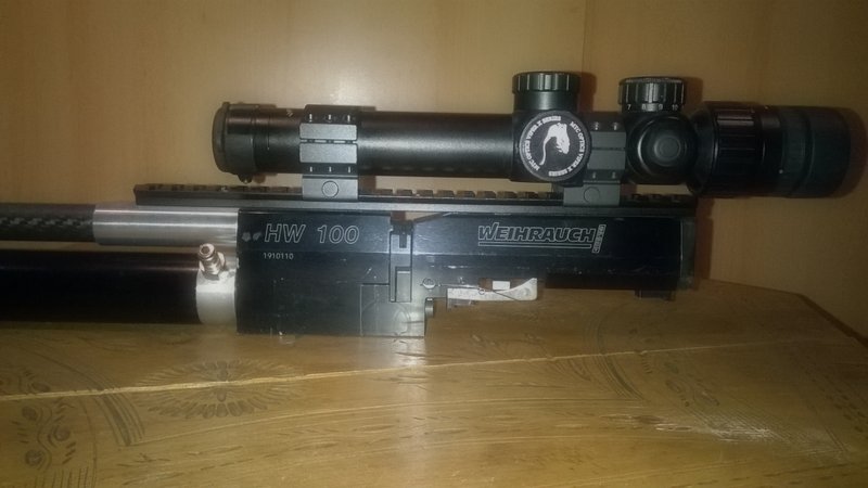

2-WP_20160911_21_11_59_Pro.jpg [ 56.99 KiB | Zobrazeno 11256 krát ]
 Předmět příspěvku: Re: HW100
PříspěvekNapsal: ned 11. zář 2016 20:56:29
Paradni pocin s weaver listou. Jak ji mas chycenou v sine ? Idealni by bylo klestinou ale toto vypada spis na cerviky shora.
PříspěvekNapsal: ned 11. zář 2016 21:24:55
Příspěvky: 729
Lišta je násuvná a drážka se řezala na setiny nebo spíš dořezávala po setinách. Jde to nasunout hodně ztuha. Na zajištění jsou dva červíky, který mají zavit jen v W liště a tlačí na blok do důlků.
PříspěvekNapsal: pon 12. zář 2016 6:23:21
Super a dej vedet jestli se ta uprava projevila do stabilniho nastrelu.
PříspěvekNapsal: pon 12. zář 2016 8:38:45
Příspěvky: 240
Redukce weaver?
PříspěvekNapsal: pon 12. zář 2016 21:38:45
Příspěvky: 729
Redukce...

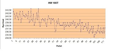

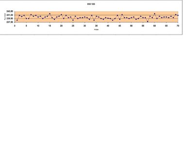

Ták borci,potřebuju pomoc.U mě a za mě je HW 100 to nejlepší co může nyní trh nabídnout. Jediné co jsem našel za problém je druhá pojistka,o tom se teď nechci zmiňovat a regulátor :?: Funkce teoreticky jasná,tlak na určité úrovně zatlačí na kuličku a udrží určitý konzistentní úroveň tlaku(snad)před přepouštecím ventilem do hlavně.Ták jde o to konzistentní tedy stejný.Pokud pootočíte kartuš tak aby byla pouze natlakovaná ta část před ventilem ale už se nedoplňuje dále z kartuše,zjistíte že na prvních třech výstřelech nemá kartuš žádný vliv. :mrgreen: Otázka zní:Jak docílit aby regulátor citlivě doplňoval tlak po každém výstřelu :?:
PříspěvekNapsal: pon 26. pro 2016 15:45:41
Příspěvky: 108
Bydliště: Pha 16
Podle mně regulátor reguluje po každém výstřelu, ale objem a tlak vzduchu před regulátorem stačí na ty 3 rány.
PříspěvekNapsal: pon 26. pro 2016 23:03:00
Příspěvky: 318
Byl by to ideál,ale není to tak.Za reglem se naplňuje až tak po druhé ráně.Podle mě má na to vliv třeba i nové gumičky.Tady jsou grafy nového HW a už zajetého.

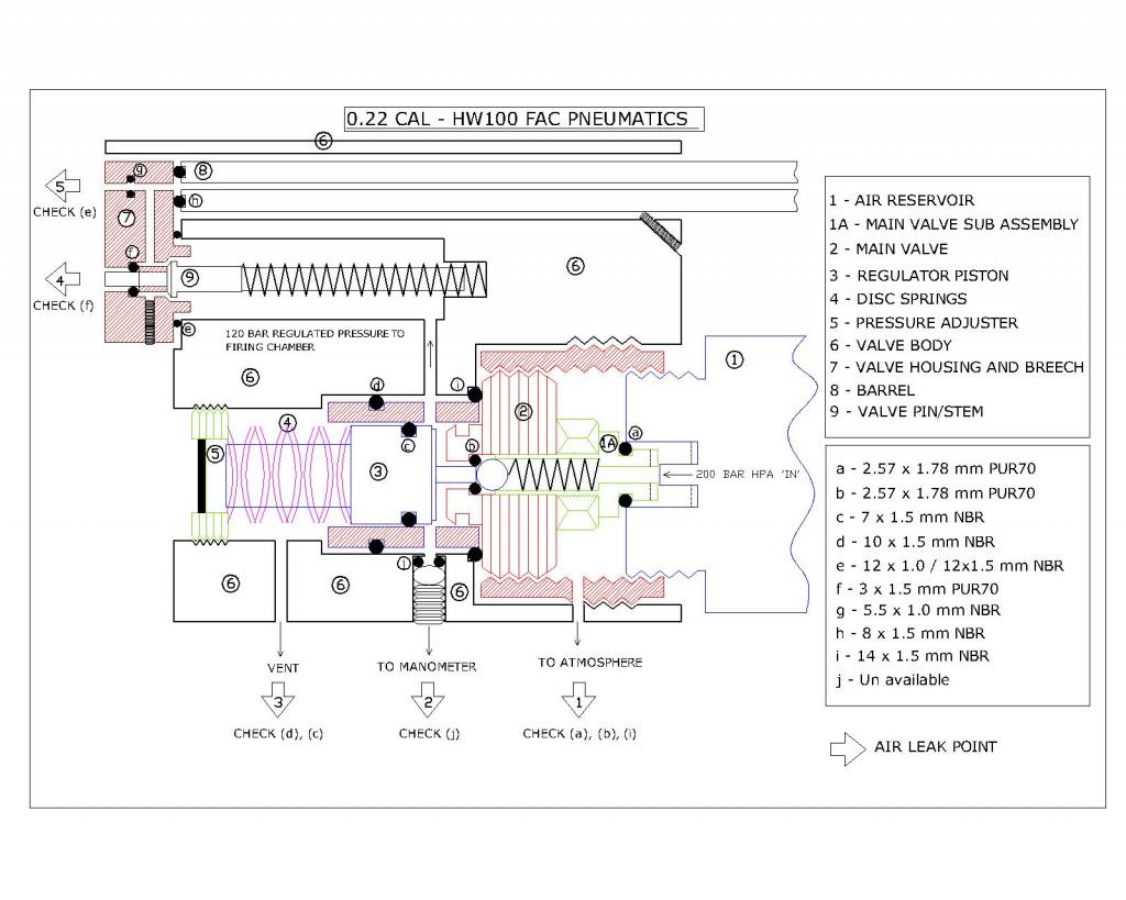

Na jaře to bude rok, co mám HWčko. Tak jsem se chtěl pro jistotu vybavit komplet sadou těsnění. Otevřel jsem Rubeno, že to tam vše dle přiloženého výkresu naskládám, ale narazil jsem hned u první položky. Materiál PUR70 tam pro daný rozměr nemají a naopak výkres neříká, jestli u ostaních NBR70 či trvdší 90.
Dá sem nějaká dobrá duše komplet seznam odzkoušeného těšnění/materiálu? Předpokládám, že to lze koupit vše naráz třeba v té Rubeně.
edit:
no, tak v té Rubeně mají min. obj. množství za 5000 Kč, takže jinde :)
HW100PNEREVISED_zpsbdddc804.jpg [ 103.83 KiB | Zobrazeno 10518 krát ]
