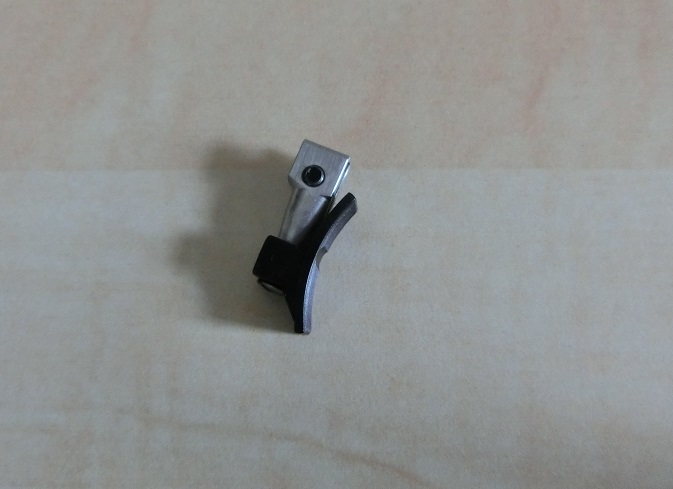

Neumím ani trochu googlovat a tak se trapně zeptám. Dá se někde pořídit na spoušť něco normálně vypadajícího, místo originál plastového čudlíku? Je sice dokonale funkční, ale ani trochu se mi nelíbí. Ideálně přímo k našroubování za originál, nebo v nejhorším případě, něco se správným průměrem a jistícím červíkem. Děkuji.
PříspěvekNapsal: úte 26. bře 2019 5:17:24
Ano, existuje a možností je víc. Nicméně, jak přijdu do práce, kouknu se ti po ní. Myslím, že tam dokonce nějakou mám.
CIMG6377.JPG [ 77.87 KiB | Zobrazeno 24712 krát ]

To by bylo super. Díky. Já zatím našel jen náhodou Centra Starline, ale jestli popis dobře chápu, tak jen fixní 3 pozice na výšku a materiál plast.
