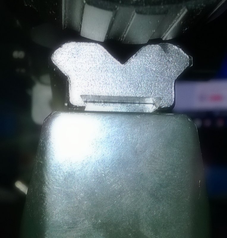

Příspěvky: 729
Co to je?
1-WP_20160911_00_19_07_Pro.jpg [ 99.99 KiB | Zobrazeno 9911 krát ]
