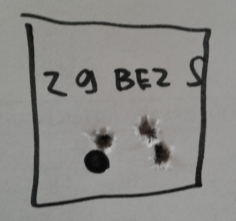

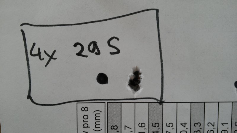

ranovak píše:
Na obou našich HW100 se sundání moderátoru projeví posunutím nástřelu o cca 1-1,5cm nahoru. Po nasazení se vrátí nástřel na původní místo. Rychlost se sundáním moderátoru změní asi o 2-3 m/s. Takže podle mne má vliv spíše hmotnost moderátoru (cca 80g) na konci hlavně než změna rychlosti diabolky.
Udělal jsem test vlivu závaží. Mám nastřeleno na 29 m včetně moderátoru. Vítr jsem nekompenzoval. U mě jde tedy zásah výše o 5-7 mm. Je to nové, takže ještě asi není tak vymačkaný O kroužek v brýlích.
Poznámka: Křížem s moderátorem.
20160611_075507.jpg [ 39.96 KiB | Zobrazeno 11442 krát ]
Poznámka: Křížem bez moderátoru.
20160611_075513.jpg [ 52.63 KiB | Zobrazeno 11442 krát ]

My v HW100 o-kroužek v brýlých nemáme ;)
Takže ohyb hlavně v důsledku závaží může být určitě větší
