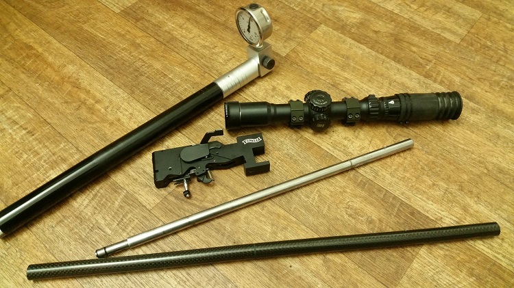

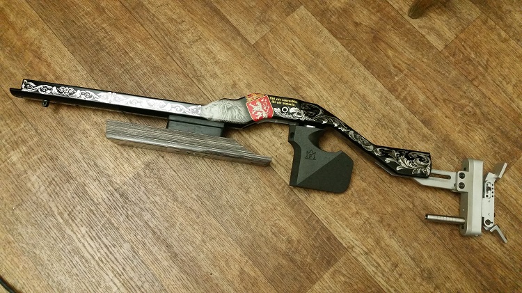

Již dlouho jsem tady nic nepublikoval, takže tady je pár obrázků z dneška. CUBA pochopil, že příprava na sezonu je nutná a rozhodl se svého milovaného Walthera LG300 přizpůsobit svým specifickým požadavkům. Asi již nechce skončit čtvrtý... Zvláště, když jej někteří dobráci stále popichují.., že Pusino... :-).
1. Uchycení nové pažbičky z LG 400 na LG 300 není jen tak, takže bylo potřeba se přizpůsobit. Mimochodem pažbička z LG 400 je hodně vychytaná záležitost a hodně o ní uvažuji i pro sebe.
2. Implementace vložky znemožňující změnu nástřelu po opětovném nasazení pušky do pažby. Tajné konstrukční řešení... :-)
3. Ověřit funkci regulátoru a kompletní profilaxi považuji za samozřejmost.
4. Závěrem "drobná", ale podstatná úprava hlavně a bude hotovo.
Ale uznávám, že teď to jako puška nevypadá.... :-)

PříspěvekNapsal: ned 27. lis 2016 20:57:05
Tak nakonec se vam ta pazbicka z 400 vlezla?
PříspěvekNapsal: ned 27. lis 2016 21:16:15
Pažbička je super! Nevěřil bych, jak se v takové blbosti dá posunout kupředu. Tedy, alespoň mě to hodně oslovilo.
Ale k tvé otázce, jen tak ji neprohodíš. Musel jsem udělat drobný konstrukční zásah viz. první obrázek.

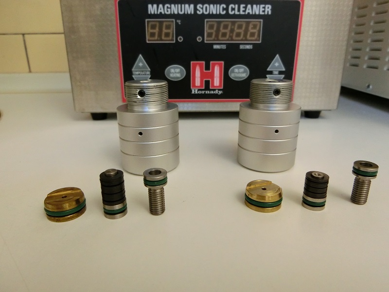

Nedávno se mě někdo ptal, jaký je rozdíl mezi 21J a 16J regulátorem. Tak tady je foto.

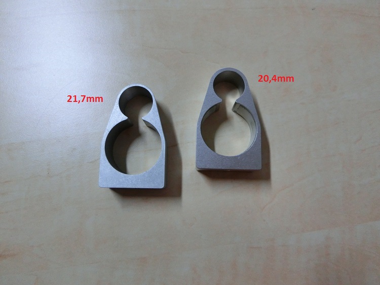

Často se u Walthera setkávám se špatně usazenou přední objímkou. Problém je, když se objímka dotýká hlavně pušky (může způsobovat náhlé změny nástřelu). Prostě hlaveň již není "plovoucí"...
A tak mi to nedalo, zakoupil jsem speciální frézu a pustil se do práce. Výsledek je vidět na fotce. Prostě původní velikost otvoru 20,4mm jsem zvětšil na 21,7mm a problém je vyřešen! Již žádné a nahodilé změny nástřelu způsobené pnutím materiálu pušek Walther s paždou ALUTEC. Pokud někdo budete chtít tuto úpravu udělat, stačí mi objímku poslat poštou. Pro další info pište do SZ.

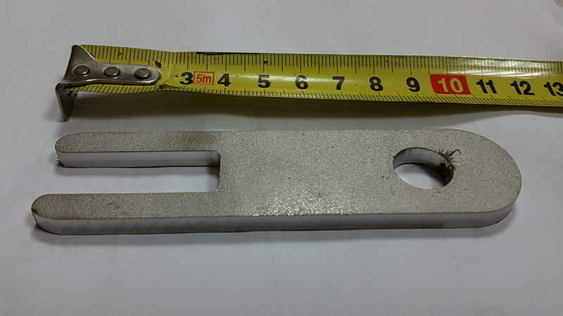

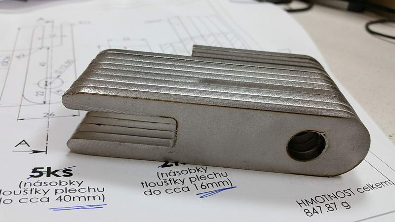

Zrovna jsem si byl vyzvednout drobny tuning... jsem zvedavy jestli to bude fungovat v praxi a jaky vliv to bude mit pri mireni... doufam, ze pozitivni :lol:
