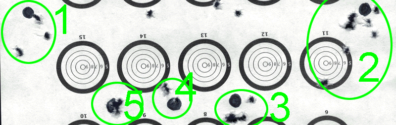

Dnes jsem po pár dnech zahálení vytáhnul brzo ráno flintu (než začně prát slunce tak nefučí), abych zkontroloval nástřel, protože při jejím posledním schovávání do kufru jsem zavadil doutníkem. Čekal jsem případně drobný posun, ale popravdě jsem se zděsil. Na fotce je zelenými kruhy označeno pět skupin, jak jsem postupně střílel na černé fixem puntíky. Pro představu rozptylu je to dělané na klasickém online terči. První 4 skupiny je postupně 14 + 9 ran (tedy jeden a kousek zásobníku). Po čtvrté skupině bylo vidět, že se konzistence ustálila a dal jsem 4 kliky nahoru (začínající drobný vánek jsem neřešil). Následovalo 5 ran do páté tečky. Ty 4 kliky bych tedy přisuzoval asi onomu klepnutí hlavní. Ale co ty předchozí zásahy jako z upilované brokovnice? Že by tolik ran trvalo než si (asi po týdnu) zase sedne regulátor?
Pevný stůl, bipod, 29 metrů.

Nejenom regulátor ale i hlaveň je od olova a ten časem zoxiduje.Je třeba dát pár desítek ran než se podmínky ustálí.Nebo i úderník může být ze začátku zatuhlý,záleží čím mažeš. :D Než jdu na závod tak vždycky vystřílím aspoň jednu kartuž.Je ale fakt že jednou jsem ve Stárkově taky zavadil o strom hlavní a pak jsem trefil akorát kulový.Posunul jsem si objímku a ta tlačila hlaveň do strany. ;)
