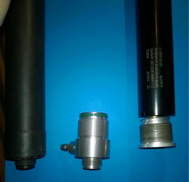

Kočkopes.....Kartuše Steyr/HW
Nechci říkat hop ale zatím těsní...
1-Hw 100-Page 3.jpg [ 42.52 KiB | Zobrazeno 9218 krát ]

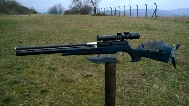

Takhle to vypadá s kartuší ze Steyra...
1-WP_20160311_15_06_17_Pro.jpg [ 74.31 KiB | Zobrazeno 9154 krát ]

Hlaveň je klasická 16mm, 41cm dlouhá , na ní je navlečená karbonová trubka 16/1 52cm s duralovou zátkou s 6,5 mm otvorem pro diabolku. Musel jsem tu hlaveň prodloužit jelikož ta kartuše ze steyra je hodně dlouhá a vypadalo by to hnusně,když by byla delší jak hlaveň. Dneska jsem si byl zastřílet,nafouk jsem na 190Bar ,víc už v lahvi nemám ,po zchladnutí 180Bar. Prez chrono jsem střílel 2 rány na zásobník. Začínal jsem 250m/s postupně na 248 a končil jsem na 100Bar 12 zasobnikem kde poslední rána měla 246m. A já byl zmrzlej jak psí hov.o....
