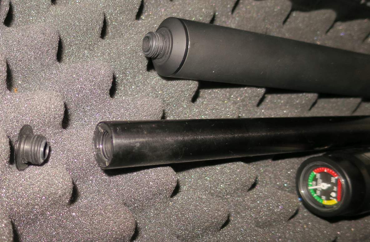

Pro ilustraci přikládám fotku FSB hlavně s vyšroubovanou koncovkou, vedle je tlumič pro FSB s vnějším závitem. S tím tlumičem je to hodně tichý i v místnosti, dirky jsem zakrývat nezkoušel. Koketuju s myšlenkou, že vyrobím tu vnější trubku bez toho pajšlu, tím vznikne vnitřní tenká plovoucí hlaveň (nebude teda úplně plovoucí protože je na ní jedním koncem chycená ta trubka ale skoro jo) a trubka bude jen jako ochrannej kryt.

Tve koketovani bude dobrej krok. Ta koncovka i kompik je origo nebo alternativa ?
Predpokladam ze jsi FSB kupuvol v Nemecku a posleze preladil na 16J. Rad bych se zeptal jakých součástek a úprav bylo zapotřebí.
Diky

Je to všechno origo. Pušku jsem kupoval od Schneidera, co se týká přelaďování, rovnou jsem si nechal poslat i exportní pružinu úderníku, ale když jsem ji pak porovnal s tou, co přišla v 7.5J pušce, nějak jsem nemohl najít rozdíl. Přelaďování nakonec dopadlo dobře, jenom jsem musel nastavit regulátor na 105 barů, pod 100 barů jsem nebyl schopen docílit 16J (chvíli mi trvalo než jsem pochopil, že při 90ti barech z toho ten výkon prostě nedostanu). Na jedno naplnění dám tak 100 ran. Tlak regulátoru jsem teda měřil běžným manometrem vyšroubovaným z pumpy Hill, takže je potřeba ho brát s rezervou.

kompík jsem už dohledal . Vyndal jsi tu mosaznou trubičku z ventilové jehly ? Ovšem pod zmíněný tlak ti musí energie zrychlovat, to není ideální, lepší je nezvonková křivka ale v podstatě je to jedno. Manometr musí člověk hlídat tak nebo tak.
Tady je odkaz na ten moderátor pro FSB :
http://www.sportwaffen-schneider.de/pro ... s_id/21470
