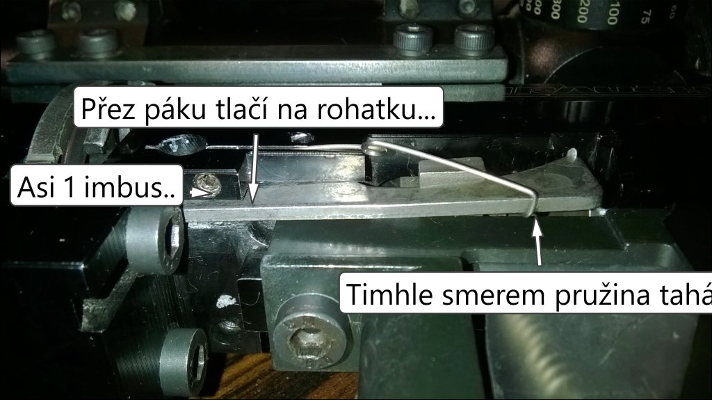

Pokud se někomu stává že při nabíjení se zásobník nedotáčí,nebo občas jakoby nevyskočí jednoranný podavač,muže se pokusit tuhle závadu odstranit zašroubováním mini imbusu ,který prohýbá tu dlouhou pružinku co působí na páku která točí rohatkou. Mě stačil jeden závit zašroubovat a bylo po problému.Imbus šroubek neboli červík má špičku tak že při různém zašroubování se různě napružuje pružina.Tahle metoda nebude fungovat pokud je hodně vyběhaná rohatka...
1-f2aef9a2-5112-4f13-9eed-ed171e2c4379(1).jpg [ 105.32 KiB | Zobrazeno 8434 krát ]

DNa tohle jsem za ta léta nepřišel, ani od nikoho neslyšel.
Díky!

No já nevím, ten imbus tam jenom drží tu pružinku, samotné otáčení se děje tou pákou (západkou) nuceně přes čep na ten věneček (rohatku), takže ta pružinka na to nemůže mít žádný vliv, i kdyby měnila sílu té pružinky, ta tam jenom drží tu páku na jednom místě.

No zkus se na to ještě jednou podívat ,na ten červík. A otáčet s ním jak se bude chovat ta pružinka.Ta západka je tou pruzinou přitlačovaná na rohatku a otaci s ní. A přesně jak píšeš,jenom drží tu páku (západku) na jednom místě. Bez té pružiny to bude přeskakovat zoubky na rohatce...protože ta zapadka je na čepu " kvrdlací".....
