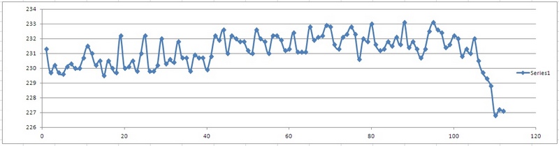

Na prvních 8 zásobnících je maximum 239,4 a minimum 235,6. To je na 112 ranách +- 1,9 m/s.
Podľa mňa je to dobrý výsledok, mne to po 100 ranách padá dole a to mám pušku naladenú len do 15J
Meranie HW 100T1 15J.jpg [ 56.23 KiB | Zobrazeno 8444 krát ]

To je originál 16,3J puška, tak je tam asi ten ťažší, ja som úderník neladil, len som ubral tlak na regulátore na 75 BAR. Keď bude po záruke, tak Ti ju pošlem na vyladenie :-)

Kubajzz píše:
3,8 m/s je rozdíl minimální a maximální hodnoty a to je +-1,9 m/s, ty matematiku. :D
Začínal jsem na 200 barech jako vždycky. Konec byl někde na 65 barech. Podle toho co ukazuje manometr na kartuši.
V tom případě, pokud můžeš, tak to klidně zkus znova.
Manometr na HW kartuši dost často lže. Ukazuje 200bar a ještě tam 200bar není.
Vyzkoušeno díky lahvy s manometrem při plnění.
Tak že tam může být ran i víc.
Každopádně konzistence +-1,9 m/s je pěkná.
