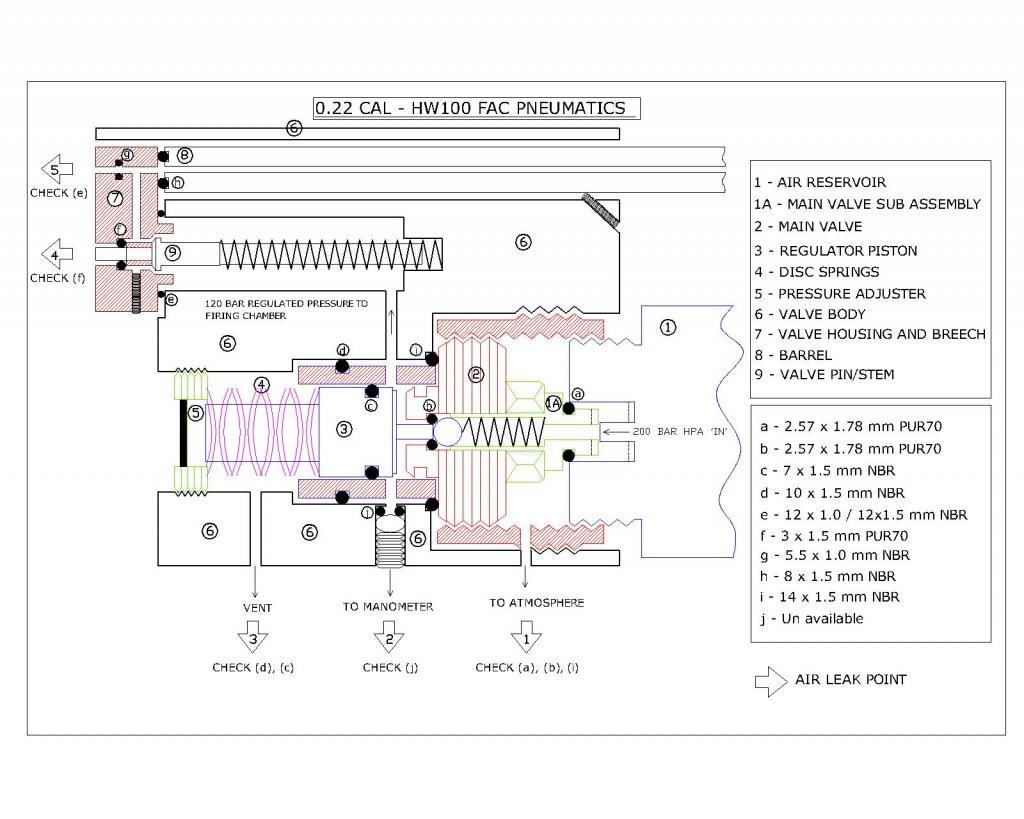

Na Olči HW100 uchází vzduch. Samotná kartuše drží, takže to musí být někde ve flintě.
Pochopil jsem z tohoto obrázku dobře, že těsnění na trnu, co napichuje kartuši je to označené "a"? Dá se to běžně sehnat? Nebo které jiné těsnění by to ještě mohlo být?
HW100PNEREVISED_zpsbdddc804.jpg [ 103.83 KiB | Zobrazeno 10108 krát ]
 Předmět příspěvku: Re: HW100
PříspěvekNapsal: pát 04. pro 2015 0:22:25
Jo, to je ono. Tam to po pár letech začne utíkat, měnil jsem ho já i Dominátor.
PříspěvekNapsal: pát 04. pro 2015 0:33:23
A dá se to běžně sehnat?
Tady v ČB seženu jen NBR70 a jak to nebyl rozměr na celé mm, tak ho neměli...
