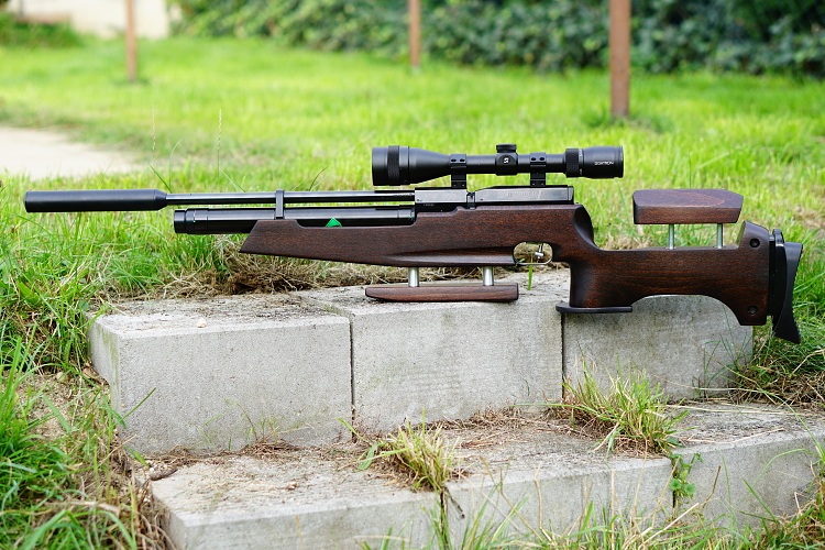

PříspěvekNapsal: úte 22. zář 2015 21:38:37
Opět skvělá práce Jendy Poštulky.
DSC12926 (3).jpg [ 240.8 KiB | Zobrazeno 9318 krát ]

Záleží na provedení úderníku na HW100. Olča má těžší verzi úderníku a tak od 200 do 100 bar dá cca 105 ran 242 m/s (Exact 4,52mm) s konzistencí +-2m. Ale díky těžšímu úderníku má regulátor nastavený někde okolo 85 bar, takže může střílet do 90-85 bar a pak to dá 125 ran při stejné konzistenci. Moje HW100 má lehký úderník a výstupní tlak regulátoru někde okolo 97 bar, takže já dám při cca 235 m/s jen těch cca 100 ran při konzistenci -+ 2,5m/s a pod 100bar už nemá smysl střílet (zásahy pak jdou výrazně nahoru). Pokud zvýším výkon na 242 m/s tak dám pouze okolo 70-ti ran.
Originál díly na HW kupuji téměř výhradně u Schneidera (http://www.sportwaffen-schneider.de). Tuningové jsem bral od Kubajze (http://eshop.fieldtarget.cz/). Oficiální zastoupení HW pro ČR je fa Kozap, ale pokud vím tak s nimi jsou spíše negativní zkušenosti. O nějakých dílech s nimi asi nebude moc řeč.
Originál kartuše existují 2, resp. 3 délky. Krátká pro HW100K, která je o 10cm kratší a standartní délka pro všechny ostatní modely HW100 (ta je na fotce), vč. F.A.C. verzí s výkonem nad 16J. Jako originál díl se dá koupit pouze tělo prodloužené kartuše bez koncovky a manometru, to tam musíš přendat z jiné kartuše.
Další možností je v UK koupit hliníkouv kartuši: hledej výraz A&M cylinder (http://www.amcustomgunsmiths.com/cylinders.html). Nevýhodou je, že nemá zpětný ventil, takže z kartuše po vyšroubování z pušky ujde všechen vzduch. A navíc stojí cca 150 liber.
Poslední možností je obrátit se na josef1000 (@seznam.cz) a ten je schopen upravit hliníkovou kartuši ze Steyera LG110. Jen musíš být při komunikaci s ním trpělivý. Nějak v poslední době nestíhá a na maily odpovídá s odstupem času. Výhodou je, že Steyr dělá 2 nebo 3 délky kartuší, dá se na ně použít i QF přímo z HW100. Cenu si ověř u něj.
