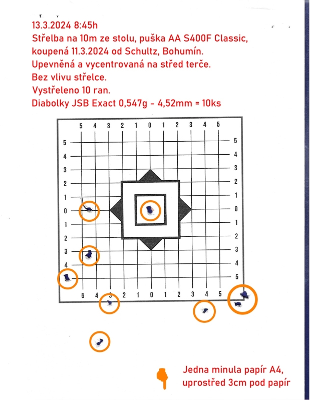

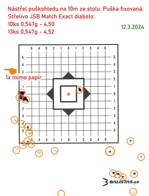

PříspěvekNapsal: stř 13. bře 2024 20:10:08
Registrován: sob 02. bře 2024 15:17:42
Příspěvky: 49
Bydliště: Ústí nad LAbem
Nová zkušenost s AA S400F Classic. 16J - zatím jsem neměřil jestli opravdu je výkon dle výrobce.
Objednal jsem minulý týden a přišla toto pondělí 11.3. 2024 a hned jsem šel nastřelit puškohled. 2 terče pokusím se připojit.
Počáteční tlak od 1ní diabolky dle regulátoru 190Bar.
"O" kroužek v hlavni od komory je na místě.
Vzduchovka při každém výstřelu foukne zadem vzduch do obličeje.
Soustřel jako u brokovnice :-((
Diabolka pokaždé letí jinam a někdy mine terč velikosti A4.
Stříleno ze stolu, puška dobře fixovaná abych eliminoval třes rukou, svalů a pod.
Použil jsem JSB Exact 0,547g v ráži 4,52 a také 4,50.
V podstatě bylo jedno kterou jsem použil, lítalo jak to chtělo.
Díky za komentář, postřehy, rady.
Poznámka: Terče k S400F Classic

Asi se zeptám blbě, ale není ta puška v ráži 5,5 mm? :?
 Předmět příspěvku: Re: Air Arms S400
PříspěvekNapsal: stř 13. bře 2024 21:21:20
Příspěvky: 49
To mě také napadlo, ale na komoře je .177.
Ledaže by to v GB popletli a jinak popsali :-)
Nezkoušel jsem tam dát .22
Dukorr
BRK Compatto Sniper HR .177 + Valiant Lynx 4-16x50
PříspěvekNapsal: stř 13. bře 2024 21:26:36
Příspěvky: 49
Měřil jsem to, je to 4,5mm
Dukorr
PříspěvekNapsal: stř 13. bře 2024 22:59:37
A nemáš na hlavni tlumič?
Jestli jo, tak ho sundej.
