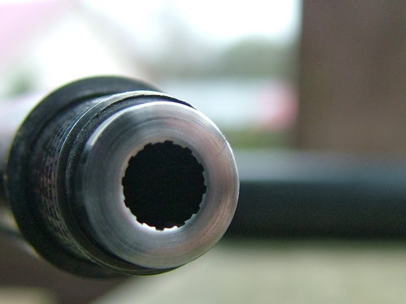

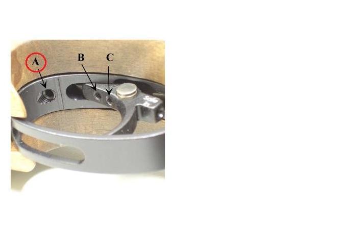

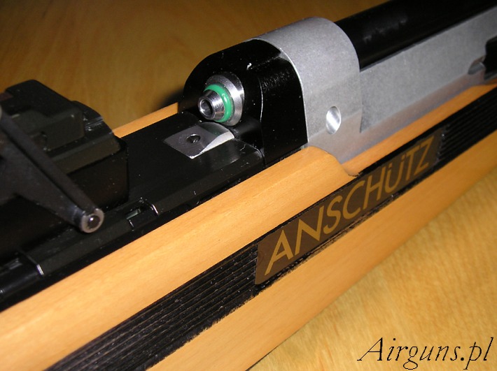

3 * Zavedenie nového korunového barel
na moje otazky ohladom uprav 1,2,3 mi poslal foto ktore prikladam s nasledovnym popisom:
1. it means mechanism for control "jump of trigger".
We make two screws, you can turn this screws and set the lenght of the trigger.
2. Poprawa portu ładowania means: we improving the front of barrel, I mean hole for insert here pellets
3. we correct end of barrel

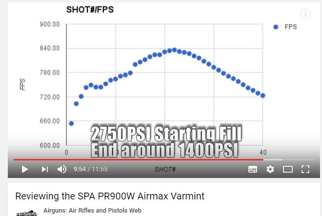

Co som videl vysledky z chrono tak ta konzistencia ustovej rychlosti je zalostna... vid prilozeny obrazok z videa
Ked som to hodill do vypoctu poklesu strely tak pri vzdialenosti 25metrov to spravi rozdiel aj 12,2mm (bral som do uvahy rozsah 740FPS az 840FPS), na 50metrov az 48mm.
Ma to byt moja prva vzduchovka, nemam skusenost s rozoberanim zbrani, ani lestenim, upravam a preto nad tym vazne uvazujem. Chcem sa Vas spytat ci tie upravy Vam pridu ako uzitocne, pripadne ci to za tie peniaze stoji.

odpoviem si sam, kupim CZ 200s a uz v zaklade to bude OK, ziadne lestenie atd a mala by mat slusnu konzistenciu vystrelov okolo 30-40 ran aj bez regulatora. Su na nu ceny okolo 350 eur + postovne...

Jinak ale za těch 228 euro, pokud je tam udělané všechno z toho co tam píšou, si myslím, že to není špatná nabídka. Regulátor bych do toho nekupoval, to se podle mě nevyplatí.

bez regulatora to asi nema zmysel kupovat, prikladam graf z youtube videa...
a na CZ200S musim kus dosporit, mozno na jar :)

Tam nevidím, co je to za ráži, jaké střelivo ani jaký port. Já jsem naměřil konzistenci úplně v pohodě na pušku pro zábavnou střelbu.
Ale nevylučuju nic, tyhle pušky se budou lišit kus od kusu.
