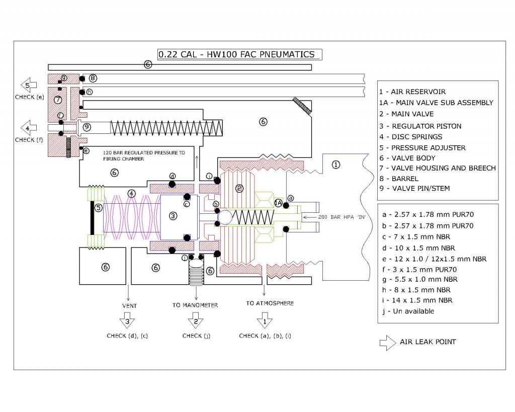

Minulý týden přišly náhradní díly, tak jsem dal dohromady tu kutilem napadenou HW100. Teda řeknu vám, že to jsem ještě neviděl.
Prvotní problém byl, že uniká vzduch, takže se muselo vyměnit těsnění a ztracený šroub. Ale furt to unikalo, tak jsem zalapoval ventil a rozhodil i regulátor. Pružiny v něm byly poskládané úplně nesmyslně a všechno dotažené nadoraz, takže to samozřejmě úplně odrovnalo těsnění. Koukněte na fotku, když jsem ho vytáhl.
Naštěstí jsem to těsnění doma měl...
Zajímavé je, že regulátor v HW100 je už delší dobu zjednodušený, dřív tam ten váleček jezdil v ocelovém pouzdře, teď už tam nic není.
Nakonec se povedlo, puška střílí, tlak neuniká. Akorát otáčení zásobníku nefunguje spolehlivě kvůli tomu bazmeku, co jsem tady dával o tři strany zpátky. Teď ještě čekám jestli to majitel bude chtít spravit, protože ta kostka se šroubem a pružinou je dalších 20 euro za materiál...

Co to je za součástku?Je to ta trojka a co je to černé rozmačkané,vždyť tam by nic nemělo být.Jsou tam už jenom talířové pružinky. :|
HW100PNEREVISED_zpsbdddc804.jpg [ 103.83 KiB | Zobrazeno 9238 krát ]

Jo, to je ono. Ten trn mám na té fotce zakrytý za palcem. ;) A to černé je to těsnění, akorát je na dva kusy...

ale to rozmackane u ukazovacku prece neni zbytek toho okrouzku u palce. taky koumam, odkud se to tam bere :shock:

Jo, to je právě zbytek toho kroužku. :D
Prostě byl seříznutý na dvě půlky...
