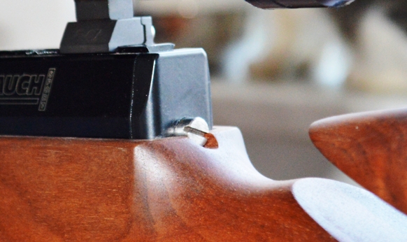

Já to tam mám a červíky tam mám taky.
Jedna drobnost: na fotce to vypadá jinak než v reálu. Reálně je ten kolík v kolizi s pažbou a je třeba v pažbě vypilovat drážku.
DSC_0002.JPG [ 176.67 KiB | Zobrazeno 12101 krát ]

Ale těma červíkama to zajištěný nemáš ne ?? to by postrádalo původní záměr. Nebo jo??
 Předmět příspěvku: Re: HW100
PříspěvekNapsal: sob 03. led 2015 22:39:06
Příspěvky: 240
Mám, protože střílím do 16 joule, tak s tím nepotřebuju vrtět. Je to jen kvůli pohodlnějšímu nastavení. Dalo by se to, musel by jsi červík dotáhnout jen opravdu citlivě, aby se s tím dalo při větším zatlačení pootočit, červík by musel být ze spodu plochý, aby neničil závit šroubu. Ještě by asi šlo jemně naklepnout závit, aby to šlo trochu ztuha.
Kdysi se mi to hrozně líbilo, tak jsem si ten šroub nechal vytočit na soustruhu a díru do víčka jsem prostě vyvrtal. Přece za to nebudu dávat nekřesťanské peníze. :lol:
Pro info: závit je M10x1

Možná by ho stačilo zakapnlout modrým loct. lepdlem proti protočení, když se jednou protočí tak pak to jde docela těžko, ale protočit by se to nemělo.
Sám to prodloužení nepoužiju kvůli tomu vybroušení drážky. Nastavím utáhnu a nechám bejt.

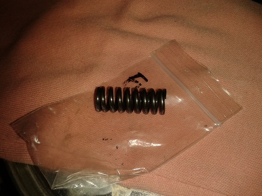

protože je pružinka teprve na cestě z DE, zkusil jsem dnes co dostanu z té 16J pružinky.
Reg. na 100bar a 286pr. rychlost, kolem 22J. Spotřeba byla ze 150 na 100bar dva zásobníky :D
Už nemám vic vzduchu. Docela to začalo trochu kopat, ale dá se to ješte udržet.
Ten regulátor jde nastavit utažením až na 130bar se sriovým poskládáním.
Už se těším na 140ran na jedno naplnění samo v 16J.

dnes mi přišla pružinka, ale mám pochybnosti o fac verzi který maj 7 zavitů a tahle má 8, podobně jako ta co mám. S tou mi jde nastavit max.22J ale tahle by měla být pro 35J.
Jedině že je to z jiného tuhého mater. ta co tam je, je do žluta, tahle je černá.
Máte někdo taky takovou fac pruž.? Nebo to popletli v německu?
Objednával jsem tuhle http://www.versandhaus-schneider.de/pro ... ecfc180a5c na fotce maj taky 7 otáček.
fac.jpg [ 84.41 KiB | Zobrazeno 11884 krát ]
HW100T F.S.B. + nikko diamond 10-50x60

Jenom dodám že bych určitě na veřejném fóru nesháněl 35J pružinku :roll: a už vůbec bych se na to neptal ostaních jestli ji náhodou nemají.Tákže tazatel asi začíná a neví vo co de. ;) Ale k tématu,ano HW 100 má těžký úderník aby se dal prodávat i jako lovecká puška.K vyššímu výkonu pak stačí silnější pružinka 8-) .Už jsem to tady vzpomínal že HW je univerzál ale i za ten úderník je určitá daň.Zatímco speciály mají o hodně lehčí a ještě k tomu stabilizéry,tak v HW běhá vydlabaný ingot. :D Poláci to řešili vysoustružením určitých částí úderníku. :ugeek:
