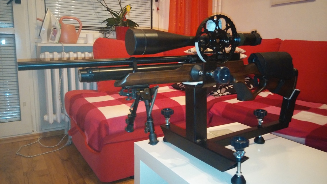

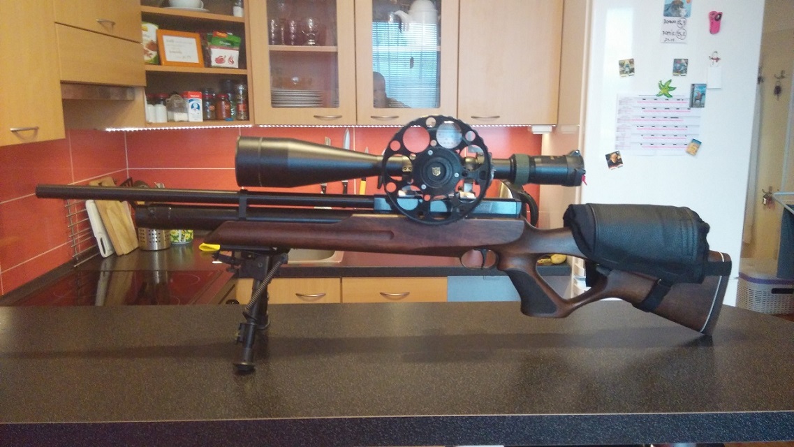

Přidám nejaké foto:
1112.jpg [ 232.58 KiB | Zobrazeno 11636 krát ]
11113.jpg [ 249.21 KiB | Zobrazeno 11636 krát ]
11133.jpg [ 203.44 KiB | Zobrazeno 11636 krát ]
HW100T F.S.B. + nikko diamond 10-50x60

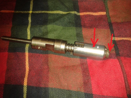

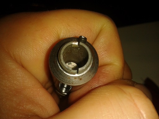

Poradí někdo jak rozdělat tyto dvě součásti v uderníku? Všechno ostatní šlo, ale tohle nejde povolit.
Beru že že by to mělo jít vyšroubovat, ale je to snad zalepený.
Až tohle sundám půjdu na provázkovou metodu.

Ten trubičkový závit nejde povolit protože je něčim zakáplý. Leda ho nahřát horkovzdušnou pistolí. jen mi uniká smysl proč to dělat, když flinta střílí jak má. Zvednutí výkonu jen na zkoušku je o ničem a nastavit vše zpět, to tě může stát minimálně něco nervů :D .

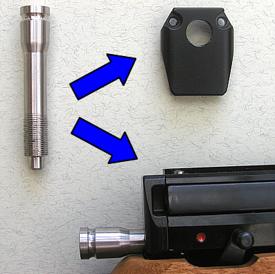

tak závit nešel povolit protože byl zarezlej, ne zalepenej. A to je rok stara puška. Vše ostatní plavalo ve vazelině a tohle nic.
Jen by mě ještě zajímalo když je to aretováno dvěma červíky proti protočení a někdo si vymění štelovatelné prodloužení, tak to už potom nemůže aretovat. Musej tam ty červíky být?

Červíky tam mít nemusíš,ale pak musíš furt hlídat jetsli se ten váleček neprotáčí.Doporučuju po naměření udělat dulčíkem nebo barvou značky. ;)
