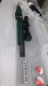

Tak se také přidám se zkušenostmi s CZ 200 S green.
Regulátor od Altarose docela boj s počtem výstřelů.Nakonec jsem zahlédl video k jinému regulátoru kde udávali sílu pružiny ventilu 6kg což absolutně nejde s originálem tak jsem tam prdnul ještě jednu krátkou na nějakých 5kg.Šroub pružiny úderníku lehce z těla a jsem při 16J na více než 80 výstřelech.Škrtící šroubek nahrazen jiným ubroušeným na délku aby nezasahoval do díry.
Zvětšený otvor ala plovoucí hlaveň kterou jsem musel jednoho dne dotáhnout jelikož po asi 1000 výstřelech se povolila.
Koumal jsem i větší výkon a dostal jsem se přes 19J bez převrtávání portu ale nejvíce jí sedí výkony pod 16J vzhledem k přesnosti i spotřebě.
Vyrobili jsem v práci kopii podle fotek m 8-) oderátoru SAK a je velice účinný i na kolegovo malorážce...
Střílím většinou 26 někdy 30m vsedě s oporou a když mi přijde návštěva tak jim dam růži z pouti a oni ji většinou do 3 ran sundají :)
Nedávno jsem prubnul na hale 84m s poklesem při 16J skoro 70cm a nastaveném zvětšení na cca 7x kvůli osnově a mimo dvou prvních úletů šlo dalších 7 do soustřelu 43mm :) podotknu oporu z oblečení co se kde našlo...
Foto SAK a moucha na terči je výzva :D

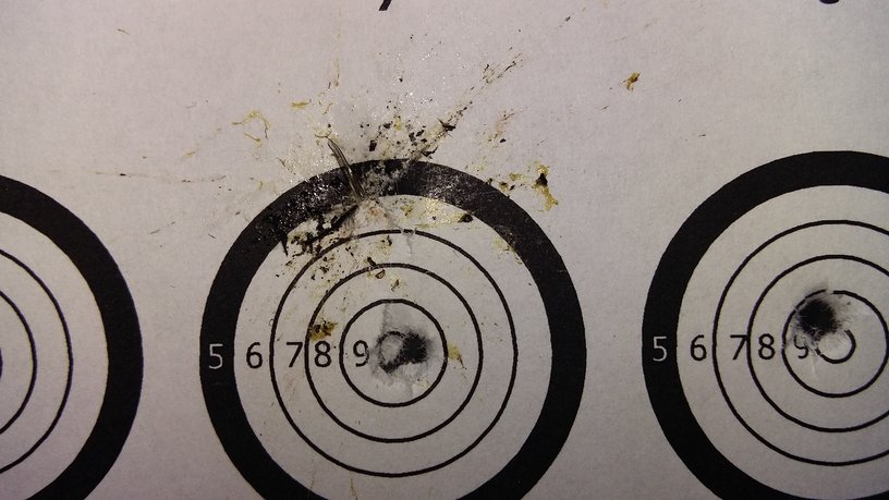

Asi to sem úplně nepatří, ale tady je ukázka jednoho z posledních testů. Puška už má vystříleno 6000 diabolek JSB. Střelec 10l.
Luboš
 Předmět příspěvku: Re: CZ200
PříspěvekNapsal: pát 25. srp 2017 13:04:47
Pěkné, ty děcka nás za chvílí přestřílí všechny. ;)
