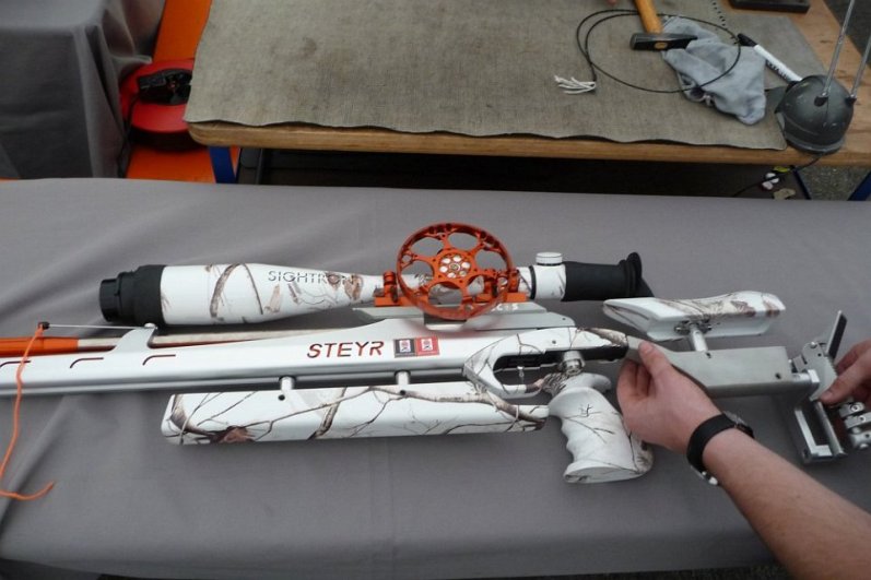

Martin, to je slabe. Caco ma 5 x ciachovanu paralaxu na kolese. ;)
Cannis, ja som do toho Sightrona nikdy nepozera, teda nieviem ako sa sprava paralaxa pri kratkych vzdialenostiach, ale videl som toto riesenie a rozpraval sa o nom s viacerimi strelcami. Pouziva to aj tohtorocny majster sveta v FT. Ide o co najpresnejsie meranie vzdialenosti. Pri FT sa dava 15mm killzona na vzdialenost od 7,3m. Tu sa staci pomylit o 0,5m a je to za 0 bodov.
Ja nemam na Diamonde prestavenu paralaxu a 9,5 m meriam na 50x, 9 m na 30x ...... a 7,3 m na 10x. Teda vlastne ani nemeriam, ale paralaxu nastavim na minimum a zmenou zvacsenia, podla toho ako mam obraz rozmazany, odhadujem vzdialenost. Uspesnost mam asi blizko 100% pri kratkych cieloch, tak to dalej neriesim.
Pridavam foto vybavy tohtorocneho svetoveho sampiona v FT a tam je vidiet zostava krytiek roznych rozmerov.
