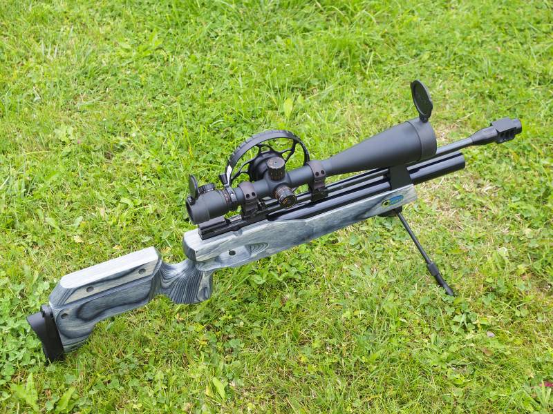

Tak první subjektivní postřehy z praktického využití SIII 10-50 x 60 máme velmi pozitivní. Vzdálenost se dá pomocí štelování paralaxy určit velmi dobře a přesně i na vzdálenostech okolo 50 metrů.
Na malých vzdálenostech taky zatím v pohodě. U obou Sightronů, které máme, lze naprosto v pohodě ostřit na 10 metrů i při plném zoomu (50x). Při odzoomování dolů na 10x zase rapidně vzroste hloubka ostrosti a při zkoušce na střelnici mi nedělalo problém mířit na terče od 5 metrů.
Na hlubší dojmy je zatím čas. Máme za sebou jen první kolo cejchování paralaxy a jeden seriózní tréning. Pro začátek jsme zvolili následující postup a s tím související cejchování paralaxy:
- Vzdálenost terče určujeme na plném zoomu 50x.
- Pro zamíření a výstřel pak stahujeme zoom na 35x pro vzdálenosti od cca 30 metrů do 50 metrů.
- Terče pod 30 metrů střílíme při zoomu 24x.
- V případě potřeby u terčů vzdálených okolo 10 metrů výjimečně stahujeme zoom na 10x.
Uvidíme, jak bude vyhovovat a kam se to posune v praxi...

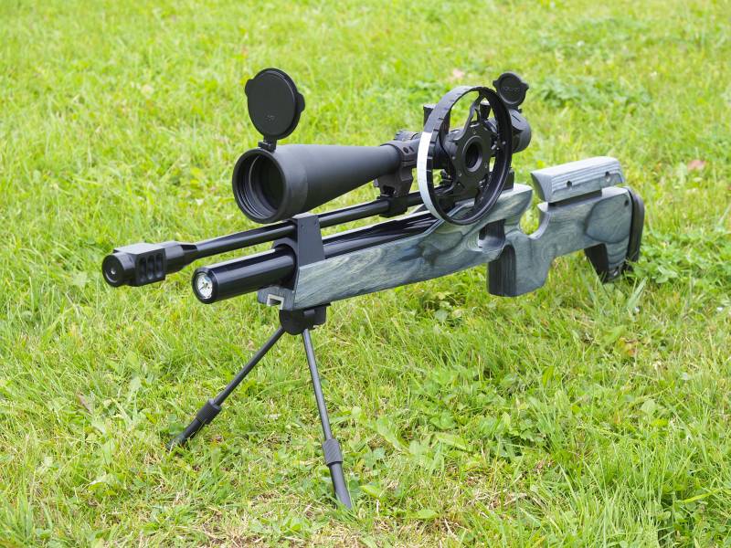

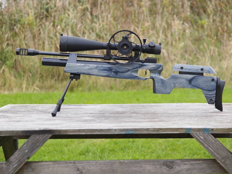

Pár fotek SIII z dnešního střeleckého odpoledne:
SIII-5.jpg [ 61.27 KiB | Zobrazeno 20511 krát ]
SIII-4.jpg [ 108.1 KiB | Zobrazeno 20511 krát ]
SIII-2.jpg [ 127.67 KiB | Zobrazeno 20511 krát ]

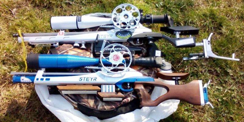

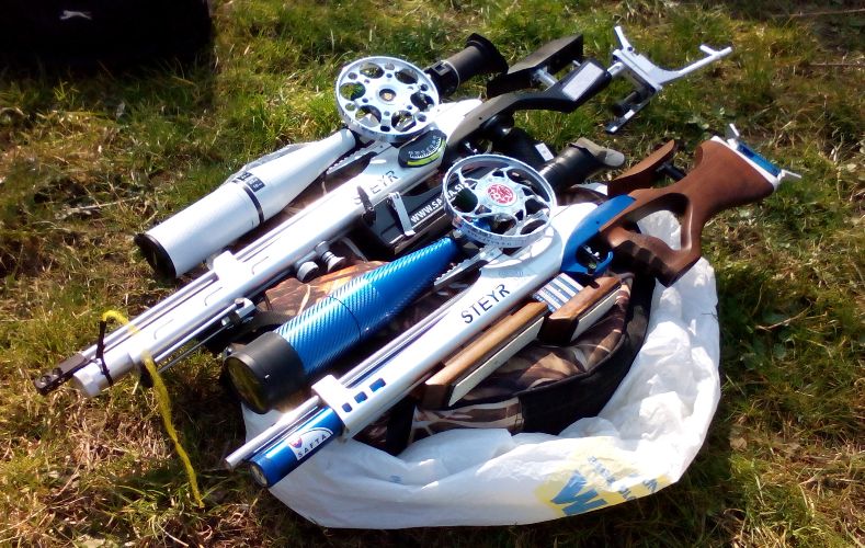

Moj parik vypadal minulu sobotu takto:
IMG_20150321_130412 - Kopie.jpg [ 98.93 KiB | Zobrazeno 20170 krát ]
IMG_20150321_130429 - Kopie.jpg [ 126.74 KiB | Zobrazeno 20170 krát ]
